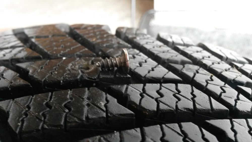

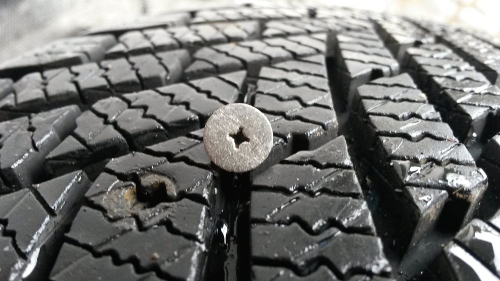

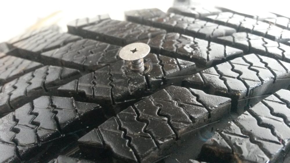

Hallo!
Ich habe kürzlich von meinem VW Up die Winterreifen abmontiert und gegen die Sommerreifen getauscht. In einem der Winterreifen (ganz neu, war die erste Saison) entdeckte ich plan im Profil steckend eine 10 mm lange Schraube. Sie muss schon länger drin gewesen sein, da der Schraubenkopf schon glatt abgefahren war. Luft ist keine entwichen. Sollte doch dem Reifen nichts machen und ich kann ihn weiter verwenden, oder? Was meint ihr dazu?
Hat mich ganz schön geärgert.

Waren die Reifen ganz neu? Dann haste bis zu 18 mm Material bis der reifen undicht wird. Also bei 10 mm Schraube wären noch 8 mm Reserve.
Ja , die waren ganz neu. Im November 17 gekauft. Das neue Profil hat ja glaube ich so 8 mm Tiefe. Das würde heissen, dass noch 10mm Material unter dem Reifenstollen bis zur luftdichten Schicht wären, oder? Und die Schraube mit 10 mm wäre dann noch 8 mm davon entfernt, wie du auch ausgerechnet hast. Gut , dann könnte eigentlich nichts passieren.

Ist zwar super ärgerlich, wenn einem sowas passiert (eh klar, dass bei neuen Reifen gleich ne Schraube daliegt; wie das Marmeladenbrot, das grundsätzlich mit Marmelade nach unten beim Fallen landet), aber da kannst bedenkenlos weiter fahren. Die Luft hält und dem Reifen macht das kleine Loch auch nichts aus.
Also @Hiky, nochmals Glück gehabt im Unglück!

Ich hatte auch mal das Pech mit einer Schraube, allerdings damals Sommerreifen. Dummerweise (oder zum Glück) waren die auch nagelneu und so hat die eingefahrene Schraube den Reifen nur ein Loch zugefügt, aber die Luft ist drinnen geblieben. Die Schraube war damals so 10-12 mm lang und ich habe auch angefangen zu rechnen. Jedenfalls liess ich den Reifen drauf und habe diesen ohne Zwischenfälle bis zum Ende seines Lebens gefahren. Es gibt ja auch mal einen spitzen Stein in einer Profilrille. Kannste auch nicht vermeiden und der sticht auch ein Loch ins Material und man wirft deswegen den Reifen auch nicht weg. Das merkt man in der Regel auch nicht.
